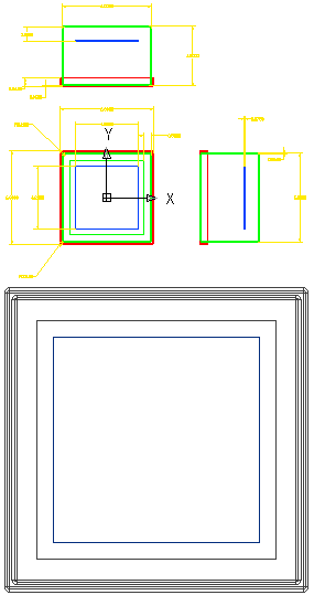

Klikněte na příkaz Zobrazit plochu nacházející se na panelu nástrojů navigace a pak zvolte přední plochu krytu. Plocha bude rovnoběžná s obrazovkou.
Klikněte na kartu Pohled panel VzhledVizuální styla vyberte položku Drátový model z rozevírací nabídky.
Poznámka: Výchozí nastavení styl zobrazení v aplikaci Autodesk Inventor je Stínovaný. Volitelné styly zobrazení jsou Drátový model, Drátový model se skrytými hranami a jiné.
Pokud chcete, můžete teď porovnat tento pohled zepředu na sestavu aplikace Autodesk Inventor se stejným pohledem ve 2D výkresu v původním souboru DWG. Geometrie ve dvou souborech musí být identická.
