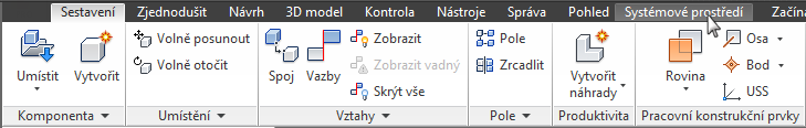

Přístup do prostředí v rámci souboru sestavy
  1. V souboru sestavy klikněte na pásu karet na kartu Prostředí.
  2. Klikněte na jedno z dostupných prostředí.
Poznámka: Prostředí Dynamická simulace a Pevnostní analýza jsou k dispozici u verzí Autodesk Simulation Suite a Autodesk Inventor Professional. Prostředí Kabely a svazky a Trubky a potrubí jsou k dispozici pouze ve verzi Autodesk Inventor Professional.

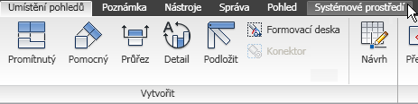

Přístup do prostředí v rámci souboru výkresu
  1. V souboru výkresu přejděte na pás karet a klikněte na kartu Prostředí.
  2. Formovací deska je jediné prostředí dostupné v souboru výkresu. Klikněte na položku Pohled formovací desky.

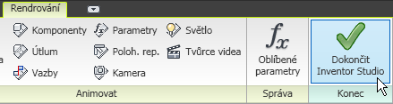

Ukončení prostředí na kartě Prostředí
Na pravé straně pásu karet na panelu Konec klikněte na tlačítko Ukončit [Prostředí].
