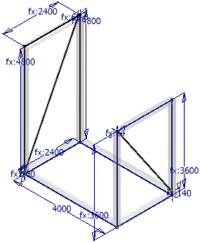

Úprava kostry
Komponenty rámové konstrukce jsou asociativní s náčrty kostry. Upravte náčrty v souboru frame_generator.ipt, abyste viděli, jak tato změna ovlivňuje profily.
  1. Upravte soubor frame_generator:1.
  2. Na pásu karet klikněte na kartu Správa panel Parametry Parametry .
  3. Změňte hodnotu parametru base_L na 3 000 m.
  4. Klikněte na tlačítko Hotovo.
  5. Vraťte se do sestavy. Komponenty rámové konstrukce, včetně různých spojů a řezů, se aktualizují tak, aby odpovídaly provedeným změnám.
