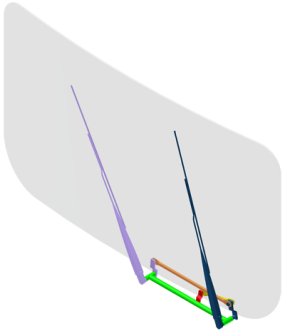

Otevřete soubor sestavy
  1. Nejprve nastavte složku Tutorial_Files jako aktivní projekt.
  2. Otevřete Dynamickou simulaci 4Windshield Wiper.iam.
  3. Přejděte na pás karet a klikněte na kartu Klikněte na kartu Prostředí panel Začátek Dynamická simulace. Tím přejdete do prostředí dynamické simulace. Příkazy dynamické simulace zaplňují panel pásu karet.
  4. Pokud se zobrazí dotaz, zda chcete zobrazit cvičení Dynamická simulace, klikněte na možnost Ne.
  5. Pokud se zobrazí zpráva, že mechanismus má příliš mnoho vazeb a klikněte na OK. Nadbytečnost není pro účely tohoto výukového programu důležitá.
