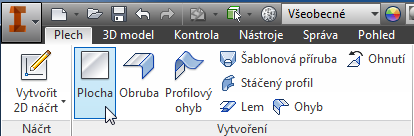

  2. Kliknutím na příkaz Plocha vytvořte plochu.

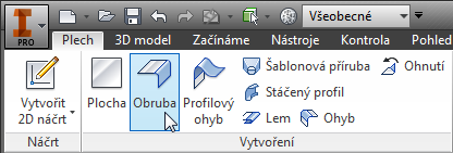

  3. Kliknutím na příkaz Příruba přidejte přírubu.

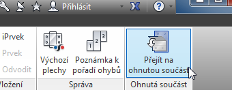

Ukončení rozvinu:
  1. Klikněte na příkaz Přejít k ohnuté součásti.
Po vytvoření rozvinu k němu můžete přistoupit pomocí příkazu pásu karet Přejít do rozvinu. Můžete také použít místní nabídku v uzlech prohlížeče Ohnutý model a Rozvin (nebo dvakrát klikněte na uzly).
