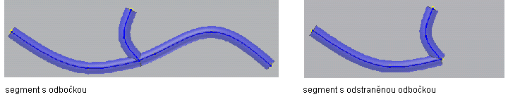

Před odstraněním celého segmentu si rozmyslete, jestli chcete, aby body z odstraněného segmentu zůstaly na drátech trasovaných skrz tento segment. Pokud ano, zachováte tvar segmentu i po jeho odstranění. Chcete-li zachovat body, vyberte kartu Dráty/Kabely dialogu Nastavení svazku a klikněte na položku Zdědit body segmentu při odstranění segmentu. Budou odstraněny také případné virtuální součásti připojené k segmentu.
Chcete-li odstranit segment, vyberte jej v prohlížeči nebo grafickém okně, klikněte pravým tlačítkem a z místní nabídky vyberte položku Odstranit. Jestliže je odstraněný segment větvení, dva zbývající segmenty nejsou spojeny.
Když je segment odstraněn, dráty nebo kabely trasované tímto segmentem jsou vyjmuty mimo trasu pouze v tomto segmentu. Jestliže byl drát trasován pouze odstraněným segmentem, objekt se vrátí do volného stavu. Byl-li drát nebo kabel trasován více než jedním segmentem, zůstane trasován ostatními segmenty.
