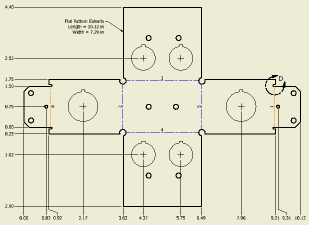

Vytvoření výkresového pohledu Rozvin u plechové součásti
Klikněte na položku
Umístění pohledů
panel Vytvořit
Základní
V dialogu Výkresový pohled vyberte v poli Soubor komponentu plechu.
V poli Pohled plechu vyberte typ pohledu Rozvin.
V případě potřeby zaškrtněte nebo zrušte zaškrtnutí políčka Obnovit střed razníku.
V dialogu Výkresový pohled nastavte další možnosti a poté umístěte pohled kliknutím na výkres.
