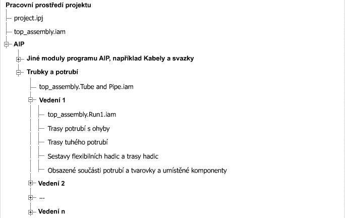

Následující zobrazení znázorňuje zjednodušenou implicitní strukturu souborů na vašem místním disku. Výrazné větve označují složku ve vašem místním disku, která obsahuje jednotlivé soubory. Normální větve označují soubor.
Poznámka: Pokud přeměníte sestavu trubek a potrubí do továrny iSestava, potom každá konfigurace má pod složkou sestavy určitou podsložku a obsahuje stejné struktury souborů aplikace Inventor a AIP souborů jako jsou v jednotlivé v sestavě trubek a vedení.

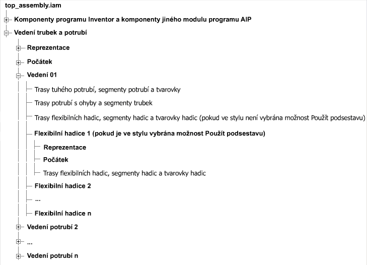

Srovnejte strukturu místních souborů s prohlížečem modelu. Následující zobrazení znázorňuje zjednodušenou výchozí strukturu prohlížeče modelu. Tučné větve označují kontejner složek v prohlížeči modelu. Normální větve označují části tras v prohlížeči modelu. V tomto zobrazení není znázorněná žádná konfigurace sestavy, ale struktura prohlížeče modelu se uplatní také u jednotlivého členu sestavy.
