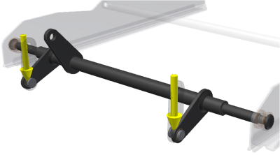

Přidání zatížení
Chcete-li simulovat podmínky, kterým může být váš návrh vystaven, můžete přidat zatížení silami v oblastech, kde takové síly mohou působit. K použití jsou k dispozici různé typy zatížení. V následujícím seznamu jsou popsány dostupné typy zatížení.

Síla
Aplikujte sílu na množinu ploch, hran a vrcholů. Když je umístění síly plocha, směr je automaticky nastaven kolmo na tuto plochu. Síla směřuje dovnitř součásti. Definujte směr rovinných ploch, přímých hran a os.
