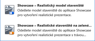

Uživatelské pracovní postupy lze kopírovat, upravovat a odstraňovat, pokud již nejsou potřeba. Standardní pracovní postupy zůstávají dostupné pro použití nebo slouží jako šablony pro vytváření dalších uživatelských pracovních postupů. Uživatelské pracovní postupy jsou označeny oranžovým příznakem a standardní pracovní postupy modrým příznakem. Při vytváření uživatelského pracovního postupu se doporučuje změnit název a popis, což pomůže určit účel pracovního postupu.
