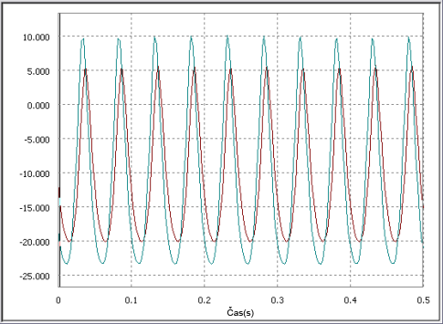

Okno grafů slouží ke zkoumání různých výsledků získaných ze simulace. Následuje seznam některých kroků, které můžete provést po spuštění simulace:
- zobrazení vektorů vnitřních a vnějších sil,
- změna referenčních rámců kvůli zobrazení výsledků v různých souřadnicových systémech,
- zobrazení výsledků křivek,
- uložení výsledků simulace pro pozdější kontrolu a porovnání,
- zobrazení výsledků na základě času nebo jiných kritérií,
- zobrazení stop pro vizualizaci trajektorie bodů komponent.
Zobrazení stop
- Po spuštění simulace, ještě než opustíte prostředí spuštění, klikněte na příkaz Okno grafů.
Okno grafů je rozděleno na části prohlížeč, graf a časové kroky. Na panelu nástrojů podél horního okraje okna se nacházejí příkazy specifické pro okno grafů. Velikost okna lze měnit, takže si je můžete upravit podle vlastních potřeb.
- Klikněte na položku Přidat stopu. Zobrazí se dialog a selektor počátku očekává vstup. Vyberte bod na konci ostří pily.
- V dialogu zaškrtněte možnost Hodnota výstupní stopy.
- Určete dva další body stopy podél ostří pily. Exportujte stopu.

- Spusťte výstupní diagram.
- Na panelu nástrojů okna grafů klikněte na možnost Importovat simulaci.
- Zvolte soubor Reciprocating Saw cam1.iaa. Prohlížeč okna grafů se zaplní daty simulace.
- Rozbalte uzel Reciprocating Saw cam1.iaa a pak rozbalte uzel Stopy.
- Nejprve rozbalte položku Stopa:1 a potom Polohy.
- Klikněte na položku P[Z], aby se zobrazila přes stopu dalších simulací. Tímto způsobem můžete porovnat výsledky simulace.
