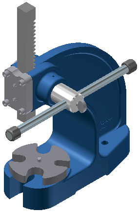

  1. Nastavte svůj aktivní projekt na tutorial_files.
  2. Otevřete soubor aplikace Arbor Press Arbor_Press.iam.
  3. Klikněte na položku Uložit jako. Jako název souboru použijte Arbor_Press_anim1.iam. Všimněte si, že není nutné uložit všechny závislé prvky, ale neuškodí, když tak učiníte.
  4. V prohlížeči sestavy rozbalte položku PINION SHAFT:1.
  5. Pravým tlačítkem klikněte na vazbu nazvanou Úhel SHAFT TURN (180,00 stupňů) a zrušením zaškrtnutí políčka vedle příkazu Vypnout zapněte vazbu.
