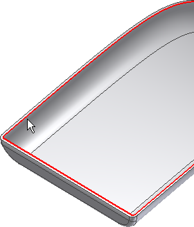

Nyní zajistíme umístění sdružených součástí do fyzické sestavy vytvořením kombinace pero-drážka. Podle následujícího obrázku naorientujte pohled na vnitřek součásti.
  1. Na pásu karet klikněte na kartu 3D Model panel Plastická součást položku Pero .
  2. V dialogu klikněte na tlačítko Pero.
  3. Na kartě Tvar proveďte následující nastavení:
    • Klikněte na tlačítko Hrany trajektorie a vyberte vnitřní hranu.
    • Možnost Meze trajektorie ponechte nezaškrtnutou.
    • Zaškrtněte políčko Směrový vektor.
    • Jako směrový vektor vyberte ve složce Počátek položku Y osa.

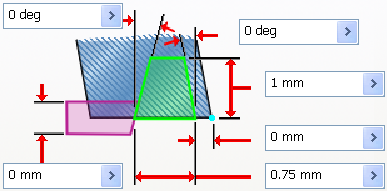

  4. Na kartě Pero proveďte následující nastavení:
    • U položky Vnější úhel zadejte hodnotu 0 stupňů.
    • U položky Vnitřní úhel zadejte hodnotu 0 stupňů.
    • U položky Výška zadejte hodnotu 1 mm.
    • U položky Šířka ramen zadejte hodnotu 0 mm.
    • U položky Šířka zadejte hodnotu 0,75 mm.
    • U položky Tolerance zadejte hodnotu 0,5 mm.
  5. Kliknutím na tlačítko OK dokončíte vytváření pera.

  9. Na kartě Drážka proveďte následující nastavení:
    • U položky Tolerance zadejte hodnotu 0 mm.
  10. Kliknutím na tlačítko OK dokončete vytváření drážky.

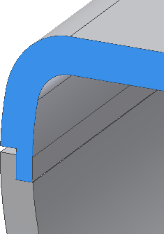

    Na následujícím pohledu řezu jsou zobrazeny sdružené prvky pera a drážky.
