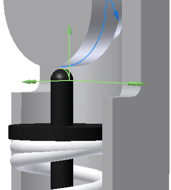

Vložení dotykového spoje
Nyní přidáte spoj mezi vačku a ventil.
  1. Klikněte na položku Vložit spoj.
  2. V rozevírací nabídce vyberte položku 2D Dotyk.
  3. Vyberte podle obrázku smyčku náčrtu na výstupku vačky.
  4. Vyberte smyčku náčrtu na horní části vřetena ventilu, jak je znázorněno na obrázku.
    Poznámka: Vyberte pouze náčrt a nikoli okolní geometrii. Chcete-li vybrat smyčku, bude pravděpodobně nutné přiblížení nebo použití příkazu Vybrat jiné.
  5. Klikněte na tlačítko OK.
    Dotykový spoj byl vytvořen a přidán v prohlížeči do nové skupiny Dotykové spoje.
