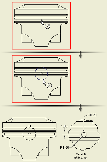

Detail
Popisek pohledu nebo měřítka
Určuje popisek a měřítko pohledu. |
Identifikátor pohledu |
Upraví identifikátor pohledu. |
Měřítko |
Nastaví měřítko pohledu vzhledem k dané součásti. Zadejte měřítko v políčku nebo klikněte na šipku a vyberte si měřítko ze seznamu běžně používaných měřítek. Můžete zadat měřítko, které není na seznamu. Autodesk Inventor LT Nebude přidáno do seznamu měřítek ve Standardním stylu. Poznámka: Změna měřítka nadřazeného pohledu nemá vliv na měřítko detailního pohledu.
Zobrazí nebo skryje popis pohledu. |
Upraví text popisku pohledu v dialogu Text formátu. |
Styl
Nastaví styl zobrazení pohledu. Výchozí typ zobrazení detailu je stejný jako jeho nadřazený pohled. Chcete-li změnit styl, klikněte na příslušný příkaz. |
Nastaví zobrazení tak, že jsou zobrazeny skryté čáry. |
Nastaví zobrazení tak, že jsou skryté čáry odstraněny. |
Nastaví zobrazení na stínované rendrování. |
Zobrazení
Tvar ohraničení |
Zadá kruhové nebo obdélníkové ohraničení pro detailní pohledy. Tvar ohraničení je stejný pro nadřazený pohled a detailní pohled. |
Tvar vyříznutí |
Určí typ čáry řezu jako Zoubkovaný (výchozí typ pro oba tvary ohraničení) nebo Vyhlazený. |
Zobrazení podrobného ohraničení |
Zobrazí plné ohraničení (kruhové nebo obdélníkové) okolo výsledného pohledu výkresu. |
Zobrazení čáry propojení |
Zobrazí čáru připojení mezi ohraničením a plným ohraničením v detailu. |
