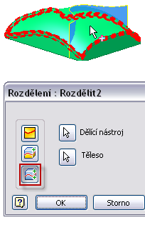

V další části použijete nový povrch k rozdělení součásti a vytvoření třetího tělesa.
Spusťte na panelu Změnit příkaz Rozdělit.
- V dialogu vyberte možnost Rozdělit těleso.
- Jako dělicí nástroj vyberte vysunutý povrch.
- Pokud je v součásti s více tělesy viditelné pouze jedno těleso, aplikace Inventor vybere viditelné těleso jako těleso, které chcete vložit. Protože je viditelné více objemových těles, vyberte horní těleso, které bude vyhovovat výběru možnosti Těleso.
- Kliknutím na tlačítko OK vytvořte těleso.
Všimněte si, že ve složce prohlížeče Objemová tělesa jsou nyní tři tělesa.
- Rozbalte v prohlížeči složku Solid Bodies.
- Klikněte pravým tlačítkem na každé těleso ve složce a vyberte z místní nabídky položku Vlastnosti. Změňte styl vzhledu každého tělesa na jedinečný.
- Uložte soubor.
