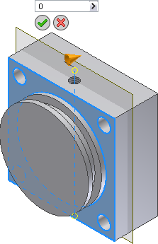

  5. Na pásu karet klikněte na šipku dolů na kartu 3D model , panel Pracovní konstrukční prvky , položku Osa a zobrazte tak možnosti pracovní osy. Poté vyberte Středem kruhové nebo eliptické hrany z rozbalovací nabídky Osy. Umístěte kurzor na díru se závitem, a jakmile se zobrazí náhled osy, kliknutím umístěte pracovní osu.
  6. Na pásu karet klikněte na šipku dolů na kartu 3D Model a v panelu Pracovní konstrukční prvky vyberte možnost Rovina. a zobrazte tak možnosti pracovní roviny. Vyberte Úhel k rovině podél hrany z rozbalovací nabídky Rovina. Podle obrázku vyberte přední plochu součásti a pracovní osu. Změňte hodnotu úhlu v textovém poli na 0 a kliknutím na zelenou značku zaškrtnutí vytvořte pracovní rovinu.

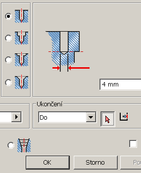

  10. Spusťte příkaz Díra. Byl vybrán středový bod.
  11. Průměr díry nastavte na 4 mm. V rozvírací nabídce Ukončení vyberte položku Do, pak vyberte jako umístění ukončení pracovní rovinu, která prochází dírou se závitem.
  12. Kliknutím na tlačítko OK dokončíte příkaz a vytvoříte díru. Pokud upravujete náčrt, který slouží k umístění díry se závitem, pracovní rovina a díra s rozměrem 4 mm, která ukončuje rovinu, se přemístí.
