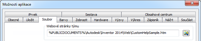

  1. otevření dialogu Možnosti aplikace,
  2. Na kartě Soubory určete v poli Týmový web webovou stránku nebo soubor. Vložte odkaz na svou uživatelskou nápovědu nebo například na výukové programy aplikace Inventor v nápovědě Wiki.

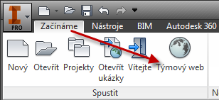

Pás karet: karta Začínáme panel Spustit:
Týmový web

V dialogu Možnosti aplikace se na kartě Soubory v poli Týmový web zobrazuje vámi zadaný soubor nebo umístění na intranetu či internetu.

  3. V dialogu Možnosti aplikace na kartě Soubory nakonfigurujte Týmový web podle pokynů v předchozím kroku 3. Poznámka: V dialogu Možnosti aplikace případně proveďte další změny.
