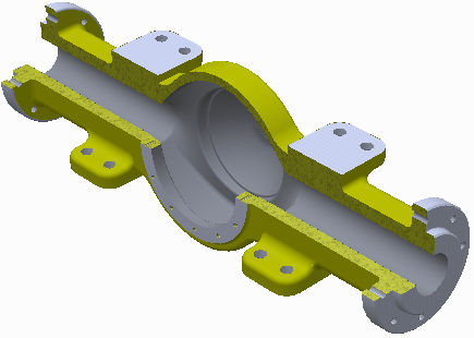

Vytvoření pohledu tříčtvrtinového řezu
Vytvoří pohled tří čtvrtin modelu.
  1. Klikněte na kartu Pohled panel Vzhled možnost Pohled tříčtvrtinového řezu.
  2. Vyberte rovinu nebo rovinnou plochu jako první rovinu řezu.
  3. Chcete-li změnit směr řezu, klikněte pravým tlačítkem a vyberte příkaz Obrátit řez.
  4. Přetažením roviny nebo zadáním hodnoty do pole změníte pozici.
  5. Klikněte na tlačítko Pokračovat.
  6. Vyberte rovinu nebo rovinnou plochu jako druhou rovinu řezu.
  7. Chcete-li změnit směr řezu, klikněte pravým tlačítkem a vyberte příkaz Obrátit řez.
  8. Přetažením roviny nebo zadáním hodnoty do pole změníte pozici.
  9. Klikněte na tlačítko Pokračovat.
  10. Klikněte pravým tlačítkem myši a vyberte:
    • OK, chcete-li řez použít.
    • Obrátit, chcete-li obrátit směr řezu.
    • Pohled čtvrtinového řezu, chcete-li změnit typ pohledu řezu.
    • Virtuální pohyb > Rovina řezu 1 nebo Rovina řezu 2, chcete-li změnit polohu roviny.
