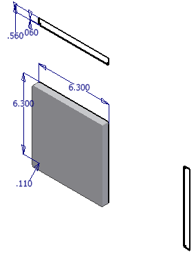

V dalším vytvoříte zaoblenou hranu na vnější straně krytu. Odkazujete na existující kóty k určení poloměru zaoblení, jak jste to dělali při vytváření základního vysunutí.
  1. V prohlížeči modelu klikněte na značku rozbalení/sbalení vedle položky Vysunutí1.
  2. Kliknutím pravým tlačítkem na položku Náčrt1 zobrazíte nabídku příkazů, které lze použít na aktuální výběr, a vyberte příkaz Viditelnost.
  3. Na panelu nástrojů Navigace vyberte položku Přiblížit vše. Nástroj Přiblížit vše se také nachází na panelu Navigovat karty Pohled. Načtený náčrt je viditelný a připravený pro referenci v grafickém okně.

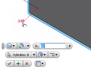

  5. Vyberte smyčku hran na přední straně krytu (hrana naproti plochy s náčrtem).
    Náhled zaoblení je zobrazen v grafickém okně.
  6. Zvýrazněte výchozí hodnotu položky Poloměr v textovém poli na kreslicí ploše nebo v dialogu Zaoblit. Vyberte hodnotu kóty 0,110, která se nachází v levém dolním rohu předního pohledu geometrie náčrtu.

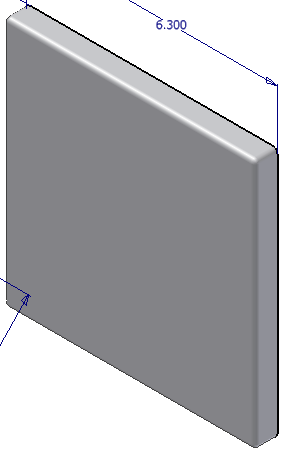

  7. Kliknutím na zelené tlačítko OK vytvoříte zaoblení a ukončíte příkaz.
