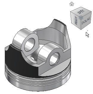

Všimněte si, že stín přiléhá k dolní ploše. Vždy se pohybuje s dolní plochou a poskytuje tak u modelu konstantní, téměř podprahové, indikaci směru nahoru.
U většiny modelů je význam termínu „nahoru“ obsažený v modelu nebo není podstatný. U některých modelů a modelových situací, například spuštění simulace pohybu ovlivněného gravitací, může být jasný a stálý význam termínů „nahoru“ a „dolů“ užitečný a důležitý. Stín se nezobrazí v případě, že je viditelná Dolní plocha.
