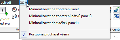

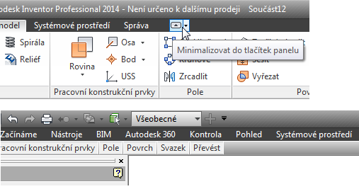

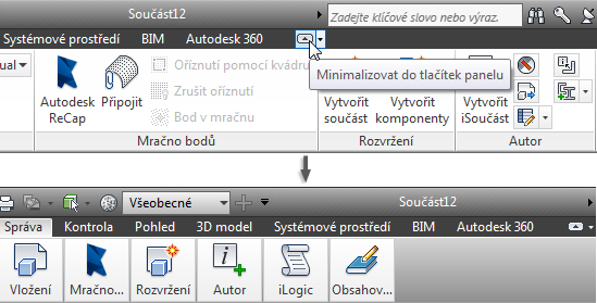

  1. Klikněte jednou na tlačítko Minimalizovat. Panely budou zmenšeny na tlačítka panelů.

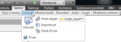

  2. Chcete-li zobrazit příkazy na panelu, zastavte nad daným panelem kurzor.

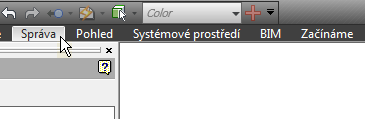

  3. Chcete-li minimalizovat na zobrazení názvů karet a panelů, klikněte znovu na tlačítko Minimalizovat.
  4. Chcete-li minimalizovat na zobrazení karet, klikněte znovu na tlačítko Minimalizovat.
  5. Chcete-li kartu zobrazit, klikněte na její název.
  6. Chcete-li obnovit úplný pás karet, klikněte znovu na tlačítko Minimalizovat.

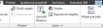

Alternativou procházení mezi stavy pásu karet je výběr stavu z rozevírací nabídky.

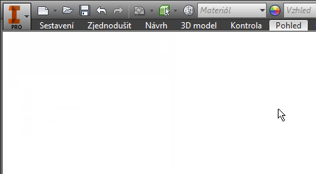

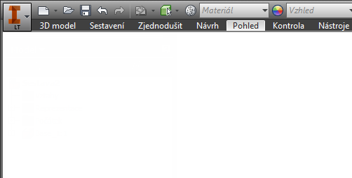

Chcete-li okamžitě maximalizovat modelový prostor, můžete použít příkaz Čistá obrazovka.

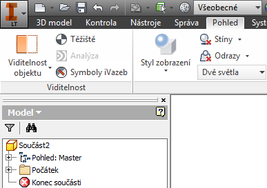

  1. Na kartě Zobrazení klikněte na možnost Čistá obrazovka.
Tento příkaz skryje prohlížeč a maximalizuje grafickou oblast okna aplikace. Pokud byly panely karet maximalizované, budou nyní minimalizovány. Příkaz zároveň na obrazovce maximalizuje okno aplikace Autodesk Inventor LT.

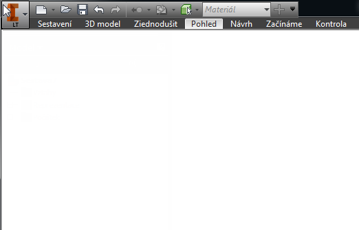

Chcete-li přepnout ze zobrazení Čistá obrazovka, použijte klávesovou zkratku: Stiskněte klávesy Ctrl + 0 (nula). Prohlížeč bude obnoven a současně budou do předchozího stavu obnoveny také karty.
Chcete-li karty obnovit do úplného zobrazení, klikněte podle potřeby na tlačítko Minimalizovat.
