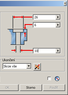

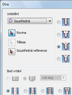

  2. V dialogu Díra nastavte položku Umístění na možnost Soustředná a jako typ díry vyberte možnost S válcovým zahloubení.
    • Nastavte průměr válcového zahloubení na hodnotu 26 mm.
    • Nastavte hloubku válcového zahloubení na hodnotu 6 mm.
    • Nastavte průměr závitu na hodnotu 10 mm.
    • Jako ukončení zadejte Skrze vše.
  3. Klikněte v dialogu na šipku pro výběr Roviny a pak vyberte přední rovinu rotovaného tvaru. Zobrazil se náhled díry a šipka pro výběr se přesunula k položce Soustředná reference.
  4. Na modelu v grafickém okně vyberte hranu rotovaného tvaru, která bude definovat soustřednou hranu.
  5. Kliknutím na tlačítko OK vytvoříte díru.

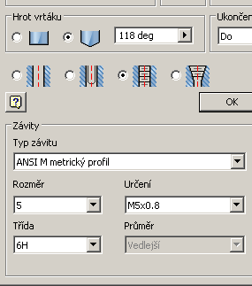

  7. V dialogu Díra.
    • Nastavte Typ díry na hodnotu Vrtaný.
    • Nastavte Ukončení na hodnotu Do.
    • Nastavte Díra na hodnotu Závitové.
    • Nastavte Typ závitu na hodnotu ANSI Metric M profil.
    • Nastavte Velikost na hodnotu 5.
    • Nastavte Určení na hodnotu M5 x 0,8.
  8. Vyberte na modelu vnitřek zahloubené díry a vyberte typ ukončení Do a kliknutím na tlačítko OK dokončíte vytvoření díry.
