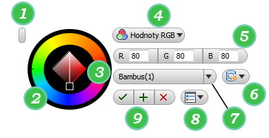

Úprava vzhledu pomocí miniaturního panelu nástrojů
Miniaturní panel nástrojů Vzhled poskytuje přístup k vlastnostem vzhledu, takže můžete změnit barevný režim, hodnoty barev, texturu a mapování textury.
Úprava vzhledu součásti
Poznámka: Výběr je nastaven na plochy. Chcete-li vybrat těleso součásti, přesuňte kurzor poblíž hrany.
  1. Na panelu nástrojů Rychlý přístup klikněte na tlačítko Přizpůsobit . Alternativně také můžete kliknout na kartu Nástroje panel Materiál a vzhled položku Přizpůsobit .
  2. Vyberte povrch s texturovaným vzhledem, který chcete upravit. U výběru se zobrazí miniaturní panel nástrojů vzhledu.
    Miniaturní panel nástrojů nabízí několik ovládacích prvků, jejichž pomocí lze pracovat se vzhledy:
    1. uzel přemístění,
    2. kolečko barev,
    3. implicitní kurzor výběru barev,
    4. přepínač barevných režimů RGB nebo HSB (odstín, sytost, jas),
    5. hodnoty barev na základě výběru režimu RGB nebo HSB,
    6. možnosti mapování na základě výběru,
    7. výběr vzhledu,
    8. možnosti miniaturního panelu nástrojů,
    9. tlačítka OK, Použít a Storno.
