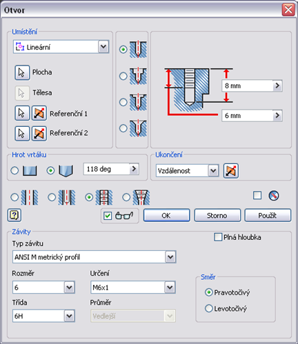

- Pomocí dialogu Díra zadáním následujících hodnot vytvořte díru s metrickým závitem M6x1 - 6H s hloubkou závitu 6 mm:
| Hloubka závitu |
6 mm
| Bod vrtání |
118°
| Ukončení |
Vzdálenost
| Typ díry |
Se závitem
| Typ závitu |
ANSI metrický profil M
| Velikost |
6
| Určení |
M6x1
| Třída |
6H
| směr, |
Pravotočivý
Zobrazí se dialog Díra, jak je znázorněný na obrázku.
- Kliknutím na tlačítko OK zavřete dialog, vytvoříte díru se závitem a ukončíte příkaz.
