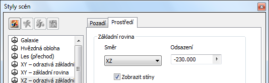

    • V dialogu Styly scén klikněte na příkaz Nový styl a pojmenujte nový styl jako XZ Reflective GP(Tan).
    • V dialogu na kartě Prostředí nastavte položku Směr a odsazení, jak je znázorněno na tomto obrázku.
    • Konfigurujte ostatní nastavení na vaše předvolby, uložte změny a klikněte na příkaz Hotovo.
