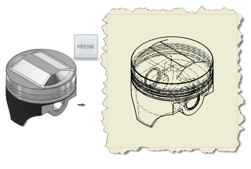

Dále je možné nastavit jakýkoli pohled jako Přední pohled.
Tato funkce také přeorientuje všechny další ortografické a izometrické pohledy modelu, například Zadní pohled musí být vždy naproti Předního pohledu.
Všimněte si, že tento pohled nemusí být ortografický. Jakýkoli pohled můžete určit jako Přední pohled.
