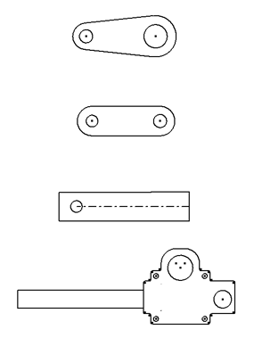

Po otevření souboru součásti si v Prohlížeči modelu všimněte jednoho náčrtu - Náčrt 1. Klikněte na položku Náčrt1 a uvidíte, že veškerá geometrie v grafickém okně je zvýrazněna. Jeden 2D náčrt můžete použít k vytvoření celé geometrie, pak vhodnou geometrii seskupit do bloků náčrtů.
  1. Pomocí příkazů navigace, například Zobrazit plochu a Lupa okna, umístěte geometrii náčrtu do grafického okna, jak je znázorněno.
  2. V Prohlížeči modelu dvakrát klikněte na Náčrt1.
  3. V okně vyberte geometrii nejnižší úrovně a klikněte na příkaz Vytvořit blok na panelu Rozvržení na kartě Náčrt.
    Poznámka: Můžete předem zvolit geometrii a aktivovat příkaz Vytvořit blok nebo můžete aktivovat příkaz a pak zvolit geometrii.
  4. Pro název bloku zadejte Sestava šnekového kola. Dále můžete definovat bod vložení a přidat popis. Bod vložení se nachází v místě, kde se po umístění instancí bloku ke kurzoru připojí blok náčrtu.
  5. Klikněte na tlačítko OK. Tím byl vytvořen blok náčrtu.
  6. V Prohlížeči modelu rozbalte Náčrt1. Zastavte kurzor nad instancí bloku náčrtu , Sestava šnekového kola:1. V grafickém okně se zvýrazní asociovaná geometrie náčrtu.
    Příkaz Vytvořit blok vytváří definici bloku náčrtu ve složce Bloky a nahrazuje původní 2D geometrii náčrtu instancí bloku. Rozbalením složky Blocks zobrazte položku definice bloku Sestava šnekového kola.
  7. Můžete vytvořit více bloků náčrtu, aniž byste zavřeli dialog Vytvořit blok. Na kartě Náčrt klikněte na příkaz Vytvořit blok a zvolte zobrazenou geometrii. Zadejte Spojovací tyč jako Název a klikněte na příkaz Použít. Blok je vytvořen a dialog čeká na volbu geometrie pro další blok.
  8. Zvolte zobrazenou geometrii a vytvořte blok náčrtu Destička článku .
  9. Zvolte zobrazenou geometrii a vytvořte blok náčrtu Destička čepu.
