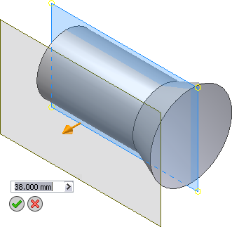

  3. Jako dříve, posuňte kurzor v prohlížeči nad položky Rovina YZ, Rovina XZ a Rovina XY. Jak se každá rovina Počátkuv grafickém okně zvýrazňuje, sledujte pozorně který prvek prohlížeče odpovídá které rovině počátku v grafickém okně.
  4. Klikněte na položku Rovina XY. Dále vytvoříte pracovní rovinu rovnoběžnou s výchozí rovinou XY (zvýrazněnou modře), ale v určené vzdálenosti.
  5. Klikněte na zlatý šipkový manipulátor vzdálenosti a táhněte rovnoběžnou pracovní rovinu v kladném směru (k vám) přibližně 38 mm. Nebo můžete přímo zadat hodnotu 38 do textového pole. Jestliže zvolíte tuto metodu, nemusíte zadávat mm.
  6. Kliknutím na zelené tlačítko Ok vytvořte rovnoběžnou pracovní rovinu a ukončete příkaz.
Do prohlížeče modelu je přidán nový prvek Pracovní rovina1.
