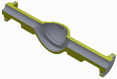

Vytvoření čtvrtinového řezu
Umožňuje vytvořit pohled čtvrtinového řezu modelu.
  1. Klikněte na kartu Pohled panel Vzhled Čtvrtinový řez.
  2. Vyberte rovinu nebo rovinnou plochu jako první rovinu řezu.
  3. Chcete-li změnit směr řezu, klikněte pravým tlačítkem a vyberte příkaz Obrátit řez.
  4. Přetažením roviny nebo zadáním hodnoty do pole změníte pozici.
  5. Klikněte na tlačítko Pokračovat.
  6. Vyberte rovinu nebo rovinnou plochu jako druhou rovinu řezu.
  7. Chcete-li změnit směr řezu, klikněte pravým tlačítkem a vyberte příkaz Obrátit řez.
  8. Přetažením roviny nebo zadáním hodnoty do pole změníte pozici.
  9. Klikněte na tlačítko Pokračovat.
  10. Klikněte pravým tlačítkem myši a vyberte:
    • OK, chcete-li řez použít.
    • Obrátit, chcete-li obrátit směr řezu.
    • Tříčtvrtinový řez, chcete-li změnit typ pohledu řezu.
    • Virtuální pohyb > Rovina řezu 1 nebo Rovina řezu 2, chcete-li změnit polohu roviny.
