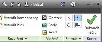

Karta Náčrt obsahuje zvýrazněný příkaz Dokončit náčrt.
Tento příkaz poskytuje stejné výsledky, jako když kliknete pravým tlačítkem a ve směrové nabídce vyberte možnost Dokončit 2D náčrt nebo když použijete příkaz Návrat.
Důvod zvýraznění tohoto příkazu spočívá v tom, že díky němu jasně poznáte, kdy jste v režimu náčrtu.

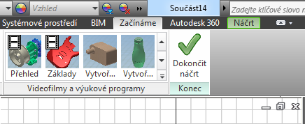

Před ukončením náčrtu vyberte například kartu Začínáme.
Všimněte si, že příkaz Dokončit náčrt zůstane na kartě Začínáme a popis karty Náčrt je také zvýrazněný.
V pracovním postupu lze kdykoli vybrat jiné karty, ale přítomnost příkazu Dokončit náčrt a zvýraznění karty dávají jasně najevo, že jste stále v režimu náčrtu.

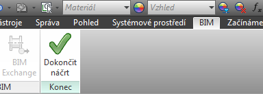

Tato forma návrhu se používá také u prostředí. Když se nacházíte v jednom z prostředí, například v prostředí AEC Exchange, příkaz Dokončit je stále přítomen bez ohledu na vybranou kartu. Jasně tak označuje, že jste v prostředí.
Klikněte na tlačítko Dokončit náčrt.
