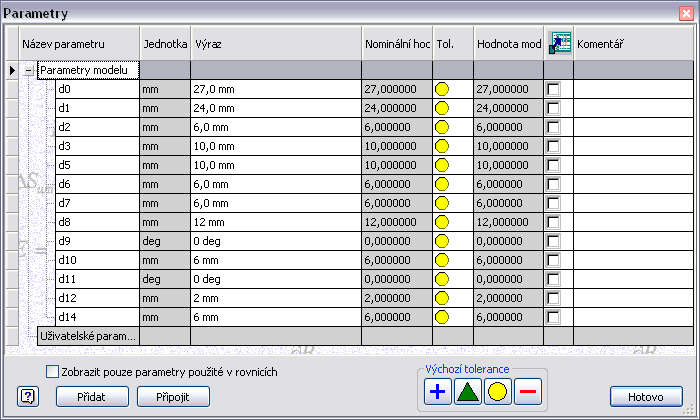

Součást nozzle.ipt je stejná jako kterákoliv jiná součást, ve které jsou definovány parametry. Parametry jsou hodnoty přidělené prvkům, které vytváříte. Když navrhujete a vytváříte prvky, Autodesk Inventor LT automaticky připojuje parametry hodnotám, které řídí prvky.
- Na pásu karet klikněte na
kartu Správa
panel Parametry
Parametry
, čímž otevřete dialog Parametry.
- Projděte si seznam parametrů modelu, které jsou už připojené k součásti.
- Kdykoliv dimenzujete element nebo definujete prvek, Autodesk Inventor LT přidělí této hodnotě název parametru.
- Každý parametr vašeho modelu má předponu d. Lze upravovat jakýkoliv parametr, ale d je vyhrazený pro názvy parametru. Chcete-li se vyhnout konfliktům, nepoužívejte tuto předponu při definování parametrů v externí tabulce.
- Chcete-li upravit název nebo výraz parametru, klikněte na buňku, kterou chcete změnit.
- Stejnou metodu použijte při přidání komentářů.
