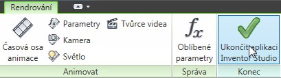

Ukončení prostředí na kartě Prostředí
Na pravé straně pásu karet na panelu Konec klikněte na tlačítko Ukončit [Prostředí].
