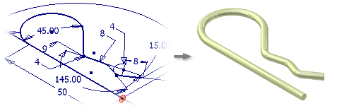

Příkaz Tažení používá dva náčrty k vytvoření vysunutí: 2D náčrt pro profil vysunutí a 3D náčrt (nebo další 2D náčrt) pro směr nebo trajektorii vysunutí.
Názorná ukázka vytvoření taženého vysunutí
