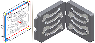

Rozdělení plochy součásti
Pomocí příkazu Rozdělit rozdělte plochy součásti tak, aby bylo možné přidat zešikmení nebo rozdělit celou součást a odstranit jednu z výsledných stran. Rovněž můžete pomocí příkazu Rozdělit provést rozdělení plochy na objemových nebo plošných tělesech a rozdělení součásti na objemových tělesech.
