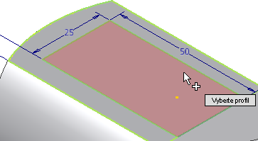

  3. Klikněte na tlačítko Vysunout a zvolte obdélník jako profil, který budete vysunovat. Věnujte pozornost tomu, abyste provedli volbu uvnitř obdélníku.
  4. Když se zobrazí minipanel nástrojů Vysunutí, klikněte na rozevírací šipku na tlačítku Operace a zvolte možnost Řez .
  5. Všimněte si, že směr vysunutí se automaticky změní z hodnoty Směr 1 na hodnotu Směr 2. Aplikace Inventor LT rozpozná, že profil náčrtu byl vytvořen na ploše součásti a operace Řez může být provedena pouze na existujícím objektu.
  6. Nyní zvolte možnost Skrze vše v rozevírací nabídce tlačítka Meze a kliknutím na zelené tlačítko Ok dokončete příkaz Vysunout.
