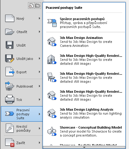

Pracovní postupy jsou dostupné z hlavní nabídky aplikace:
Nabídka Pracovní postupy (aplikace Inventor)
