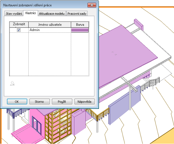

Jak vizuálně rozlišit vlastníky prvků
  1. Na ovládacím panelu Pohled klikněte na tlačítko Vlastníci.
    Vlastníci jsou vizuálně označeni podle barvy v modelu.
    Poznámka: Barvy přiřazené vlastníkům přetrvávají, dokud není uživatel odstraněn. Ve výchozím nastavení jsou v seznamu uvedeni všichni vlastníci, kteří upravovali centrální model.
Jak přiřadit barvu vlastníkům prvků
  1. Na ovládacím panelu Pohled klikněte na tlačítko Nastavení zobrazení sdílení práce.
  2. Klikněte na kartu Vlastníci.
  3. Vyberte položku Zobrazit barvu pro požadované uživatelské jméno.
  4. Pro každé uživatelské jméno klikněte na tlačítko Barva. V dialogu Barva vyberte barvu, kterou chcete použít a klikněte na tlačítko OK. Viz Barvy.
  5. Klikněte na tlačítko Použít.
    V modelu se zobrazí barva určená příslušnému vlastníkovi.
    Chcete-li odstranit uživatelské jméno, vyberte jméno a klikněte na (Odstranit uživatele). Odebrat lze pouze uživatele, kteří již nevlastní prvky nebo pracovní sady.
