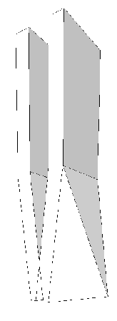

Objem budovy vytvořený v aplikaci Trimble® SketchUp®

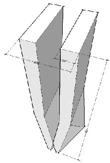

Soubor aplikace Trimble® SketchUp® importovaný do aplikace Revit

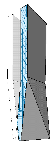

Stěny připojené k plochám objemu v projektu Revit
