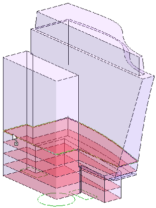

Ukazatel myši indikuje přidávání (+) nebo odebírání (–) podlaží objemu.

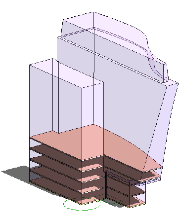

Vytvořit podlaží.
Ukazatel myši zvýrazňující podlaží objemu
Vytvořená podlaží
