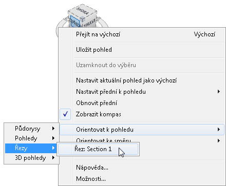

Orientace pohledu podle jiného pohledu:
Orientace 3D pohledu ke směru:
