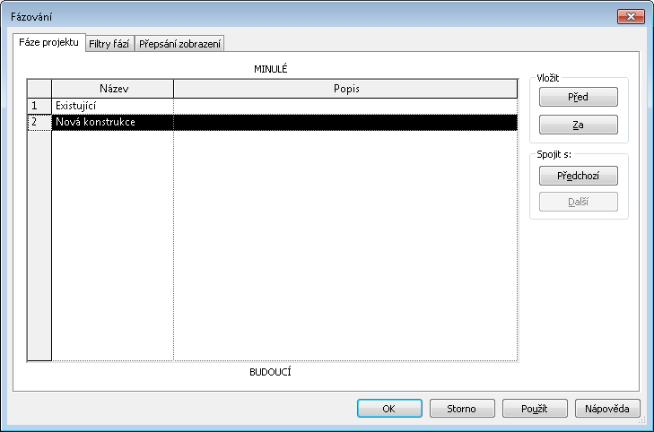

    Otevře se dialog Fázování zobrazující kartu Fáze projektu. Ve výchozím nastavení má každý projekt fáze nazvané Existující a Nová stavba.
  2. Klikněte na číselné pole vedle fáze.
    Aplikace Revit vybere celý řádek fáze. Následující obrázek ukazuje vybranou fázi Nová stavba.
