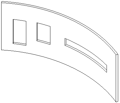

Do obloukové stěny je možné vyříznout čtvercový nebo obdélníkový otvor upravením výšky stěny. Viz část Úprava profilu stěny.
  1. V 3D pohledu nebo v bokorysném pohledu vyberte obloukovou stěnu.
  2. Klikněte na kartu Upravit | Stěny panel Upravit stěnu Otvor ve stěně.
    Nástroj Obdélníky bude aktivní.
  3. Nakreslete pravoúhlé otvory do obloukové stěny.
  4. Po dokončení klikněte na panel Vybrat Upravit.
Při kreslení otvorů se objeví trvalé kóty. Jestliže má stěna horní vazbu nastavenou na podlaží, kóty se objeví z vazeb horní části i základny. Jestliže má stěna horní vazbu, která je explicitní, kóty se objeví pouze u vazby základny.
