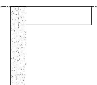

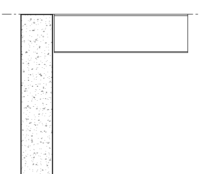

Odstup a výřez se používají při připojování nosníků na konstrukční stěny. Nosníky jsou navzájem nezávislé, jsou asociovány pouze se společnou stěnou a budou touto stěnou odpovídajícím způsobem omezeny. Osazení nosníku drážkou nosníku je možné, pokud se odstraní oříznutí pomocí nástroje pro spoje/nosníky.
| Vyříznutý nosník na spoj stěny | Nevyříznutý nosník na spoj stěny |
