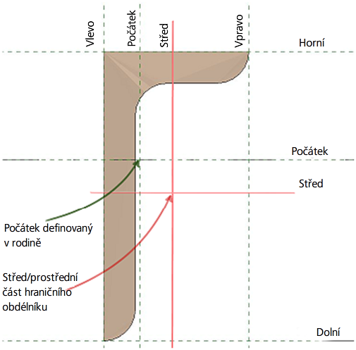

Počátek rodiny a střed geometrie ocelových rámových prvků
Následující obrázek ukazuje rozdíl mezi počátkem geometrie rodiny a středem hraničního obdélníku. V některých případech mohou být ve stejných umístěních.
