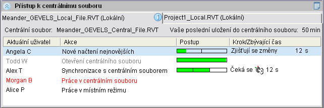

Synchronizovat s centrálním souborem. Nejprve načtete do centrálního souboru změny z ostatních souborů a poté uložíte do centrálního souboru místní změny, které jsou ukládány automaticky.
V podokně Přístup k centrálnímu souboru aplikace Worksharing Monitor se zobrazí ukazatel průběhu operace Synchronizovat s centrálním souborem, která sestává z několika různých kroků. Tyto kroky jsou zaznamenány ve sloupci Krok/Zbývající čas.
Operace Synchronizovat s centrálním souborem zahrnuje tyto kroky:
Když se ve sloupci Krok/Zbývající čas zobrazuje Čekání
, je operace Synchronizovat s centrálním souborem pozastavena, protože ji blokují jiné současně probíhající akce, které vyžadují přístup k centrálnímu souboru. Viz část Prodlevy při používání operace Synchronizovat s centrálním souborem.
