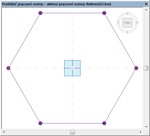

Vzorové obrázky v následujícím postupu využívají jako počáteční bod toto tažení:
Úpravy pomocí Prohlížeče pracovní roviny
  1. Vyberte pracovní rovinu nebo profil prvku.
  2. Klikněte na kartu Upravit | <prvek>panel Pracovní rovina Prohlížeč.
    Prohlížeč pracovní roviny otevře odpovídající 2D pohled.

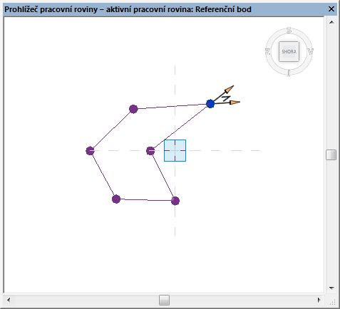

  3. Podle potřeby model upravte.
Při provádění změn v pohledu projektu nebo v Prohlížeči pracovní roviny se ostatní pohledy aktualizují v reálném čase.
