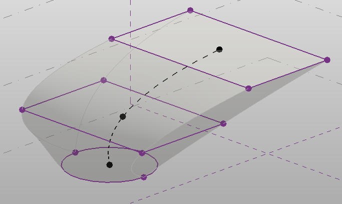

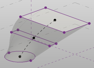

Zpracování tvarů v režimu Rentgen
Vyberte tvar.
Klikněte na kartu Upravit | Prvek tvaru
panel Prvek tvaru
Rentgen. Tvar se zobrazí v režimu Rentgen.
Vyberte prvky hmoty, načež se zobrazí 3D ovládací prvky.
Přetáhněte šipku 3D ovládacího prvku.
Poznámka:
V režimu Rentgen je možné také vybírat a odstraňovat profily, hrany a vrcholy.
