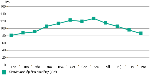

Měsíční špičkový odběr
Poznámka: K dispozici je jako výhoda ke službě Autodesk® Subscription.
Při prohlížení souboru služby Autodesk® 360 Energy Analysis v dialogu Výsledky a porovnání tento graf zobrazuje odhadovaný špičkový odběr elektrické energie za měsíc. Špičkový odběr je maximální okamžitá elektrická zátěž.
