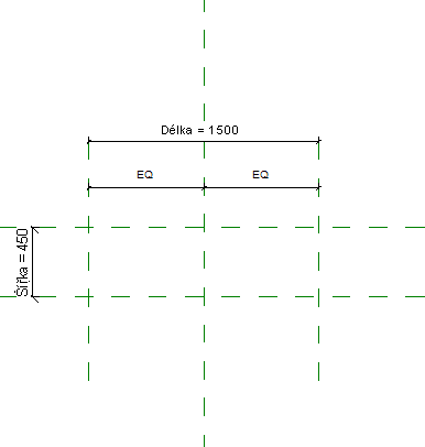

Parametry, které jste použili pro rámec rodiny, můžete ohýbat nebo testovat. Chcete-li ohýbat rámec, upravte hodnoty parametrů a kontrolujte, zda se referenční roviny, na které jste aplikovali parametr, odpovídajícím způsobem mění. Ohýbání představuje způsob, jak otestovat integritu parametrických vztahů. Včasným a častým ohýbáním rodin při jejich vytváření zajistíte stabilitu příslušných rodin.

  3. V dialogu Typy rodiny vyhledejte v části Parametry ty parametry, které jste předtím vytvořili, a zadejte různé hodnoty do každého odpovídajícího pole Hodnota.
  4. Klikněte na tlačítko Použít.
    Rámec rodiny by se měl upravit tak, aby odpovídal aktualizovaným hodnotám parametrů.
  5. Pokračujte v ohýbání rámce zadáváním různých hodnot parametrů.
    Čím rozsáhlejší testování budete provádět, tím pravděpodobněji vytvoříte stabilní rodinu.
